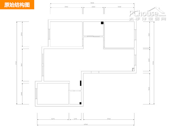

原始结构图
设计师提供的原始结构图(点击查看大图)
  这个是户型的原始结构图。大家看到这个户型的每个房间还是比较方正的。但是这个户型的缺点就是大门正对着卫生间门,这在风水上是非常不合理的,而且缺乏私密性。

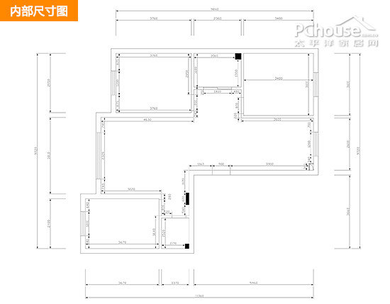

内部尺寸图
 设计师提供的内部尺寸图(点击查看大图)
  还有电视背景墙太短了,显的不够大气。这个户型,有两个卫生间,但是没有阳台。而业主的需求只需要一个卫生间就够了。于是有了下面这样的方案:
